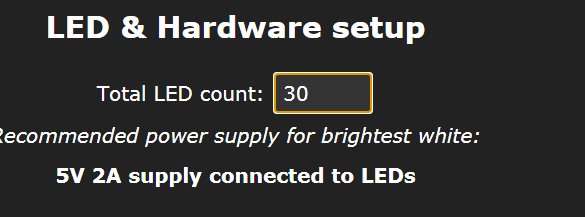

Good afternoon. Selecting the number of LEDs in the ribbon does not work. Please see if it can be fixed
It’s difficult to troubleshoot in this group, please visit WLED discord channel and choose #issues . Someone or me will help you there quicker.
Good afternoon. Just check the code on the hardware. And you’ll see for yourself right away
It’s not clear what you mean. That is one of the reason why I invite you to WLED Discord.
Вы пригласили протестировать ваш двоичный файл. Я загрузил и записал в esp8266 ваш файл d1_mini.bin со страницы https://github.com/srg74/WLED-wemos-shield/tree/master/resources/experimental/esp8266. Протестировал, увидел что нет возможности установить количество светодиодов более 30. Вы писали (Все двоичные файлы уже здесь. Пожалуйста, протестируйте и сообщите об этом WLED discord #dev-general.) к вам и обращаюсь, зачем мне открывать новую тему.
Первое, данная прошивка позволяет менять количество LEDs вы просто меняете не в том месте. В версии 012 поменялся принцип определения количества LEDs.
Второе, файл постоянно обновляется.
И третье, вы прочитали не внимательно мою просьбу. Я написал, чтобы решить неувязки с тестированием быстрее, пожалуйста перейдите в Discord, а вы мне говорите про Discourse. Похожие названия, но определенно разные платформы. В Дискорде постоянно кто-то есть и вопросы решаются быстрее, почти в режиме реального времени.
Yes, you’re right. The number of LEDs is set according to a different algorithm. My apologies.
